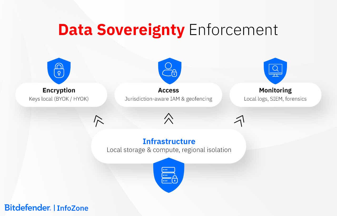

Les quatre niveaux d'application
L'infrastructure. L'emplacement est très important pour permettre le contrôle, et c'est pourquoi tout commence par la localisation des données. L'infrastructure doit donc être conçue de manière que les données soient conservées et traitées dans les régions autorisées. De même, la réplication et les sauvegardes doivent se limiter à ce même périmètre.
Le chiffrement. Le niveau suivant détermine qui peut déverrouiller les informations. Pour empêcher les accès externes, seules les personnes se trouvant sur le territoire autorisé devraient pouvoir déverrouiller les données chiffrées. C'est pourquoi les clés de chiffrement doivent être conservées localement. Cela implique également que, en cas de transfert en dehors des frontières, les données doivent rester illisibles.
L'accès. La géographie concerne également les personnes. Les systèmes de contrôle des identités et des accès déterminent le lieu de connexion des utilisateurs et les données auxquelles ils ont accès. Les sessions initiées depuis des territoires non autorisés sont automatiquement rejetées. Cela permet à la main-d'œuvre mondiale de respecter la législation locale.
La surveillance. Le dernier niveau prouve que les autres niveaux fonctionnent correctement. Les journaux de sécurité et les rapports d'investigation doivent rester en local afin que les preuves ne franchissent jamais une frontière. Parfois, une analyse interrégionale est nécessaire. Dans ce cas, il est préférable d'utiliser des indicateurs dérivés (ou des synthèses) plutôt que des données brutes.
