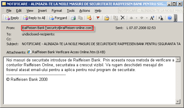

Astfel, in e-mailul ce vizeaza clientii Raiffeisen Bank, exista doua indicii care pun la indoiala legitimitatea mesajului. Primul dintre ele se afla in domeniul folosit de catre expeditor, de tip. com, desi domeniul bancii este .ro. Cel de-al doilea indiciu se refera la modul impersonal de adresare catre destinatar. De obicei, mesajele emise de institutiile financiare sunt personalizate si nu fac obiectul unei expedieri in masa. In cazul de fata, insa, lipseste nu doar numele celui caruia ii este adresat mesajul, dar si simpla formula introductiva de tip ?Stimate client?, asa cum se poate remarca si din imaginea de mai jos.

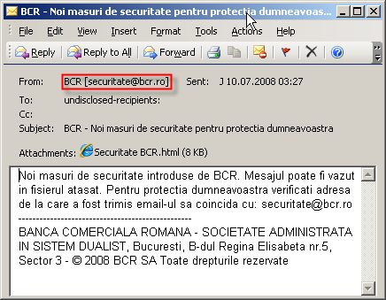

E-mailul destinat clientilor BCR acorda o atentie mai mare elementelor de identificare falsificate. In primul rand, deoarece domeniul folosit pentru expediere provine de aceasta data, aparent, din Romania, mesajul solicitand totodata destinatarilor sa verifice adresa de origine. In al doilea rand, pentru ca mentioneaza in subsol si datele de identificare a societatii bancare. Totusi, se poate cu usurinta observa ca fraza introductiva e identica, fiind modificat doar numele bancii. In plus, nici acest mesaj nu poseda alte elemente de personalizare, fiind si el parte dintr-o campanie de distribuire in masa.

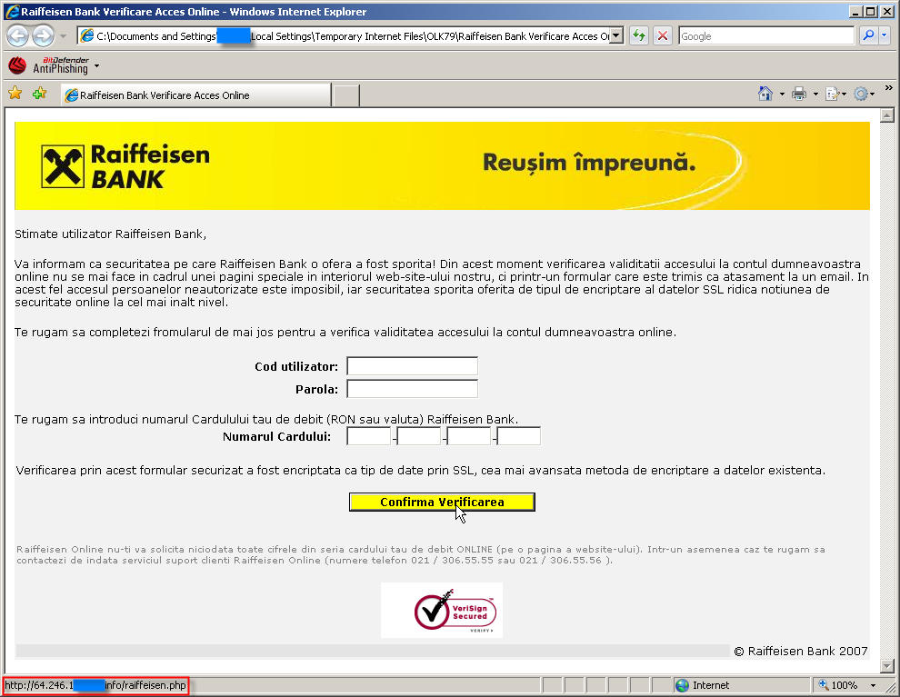

In primul caz, daca formularul HTML anexat reproduce fidel aspectul general al portalului Raiffeisen Online, exista, totusi, cateva indicii si inadvertente in materie de continut si structura a mesajului care ar trebui sa trezeasca suspiciuni. In primul rand, oscilatii in stilul de adresare, intre persoana a II-a plural si singular: ?Va informam ca...?, ?Te rugam sa...?. Apoi, se remarca o serie de constructii calchiate partial dupa limba engleza, precum ?verificarea validitatii accesului la cont?, ?metoda de encriptare? sau formulari la limita dezacordului si a anacolutului, de genul ?tipul de encriptare al datelor?, ?te rugam sa completezi... la contul dumneavoastra?, precum si greseli de grafie: ?sa completezi fromularul?.
In plus, clientilor li se cere sa introduca numarul complet al cardului bancar, in contradictie cu mentiunea din josul paginii, in care acestia sunt informati ca ?Raiffeisen Online nu-ti va solicita niciodata toate cifrele din seria cardului tau de debit ONLINE (pe o pagina a website-ului).?

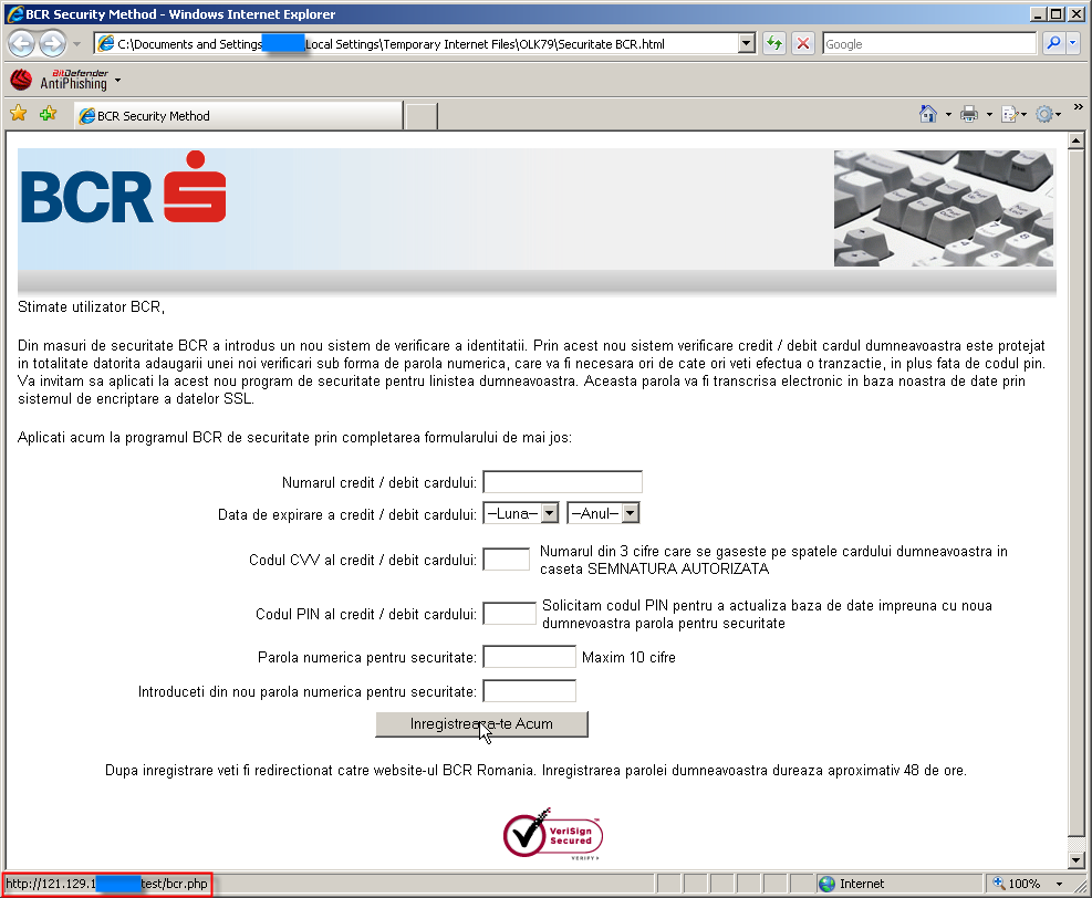

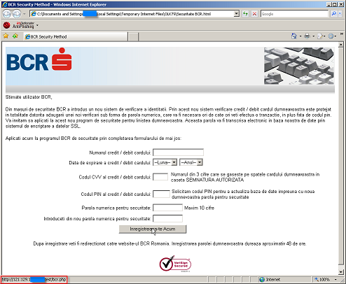

In al doilea caz, pe langa caracteristicile remarcate si in formularul precedent, mai merita semnalata constructia cu topica defectuoasa a celei de a doua fraze si repetitia pleonastica a detaliilor despre ?o noua verificare?. Totusi, pentru a conferi un grad mai mare de credibilitate, autorul sau autorii formularului adresat clientilor BCR au acordat o atentie sporita stilului, uniformizand elementele de adresare ce prezentau discrepante in pagina precedenta (prin apelul la persoana a II-a plural) si prin eliminarea incongruentelor din mesaj (suprimarea mentiunilor din josul paginii).
Nu in ultimul rand, adresele reale unde sunt trimise datele simuleaza adresele site-urilor celor doua bancii. Dupa cum au relevat cercetatorii Laboratoarelor BitDefender, IP-urile care apar in locul numelor de domeniu nu sunt inregistrate in Romania si, in nici un caz, nu apartin institutiilor bancare.
