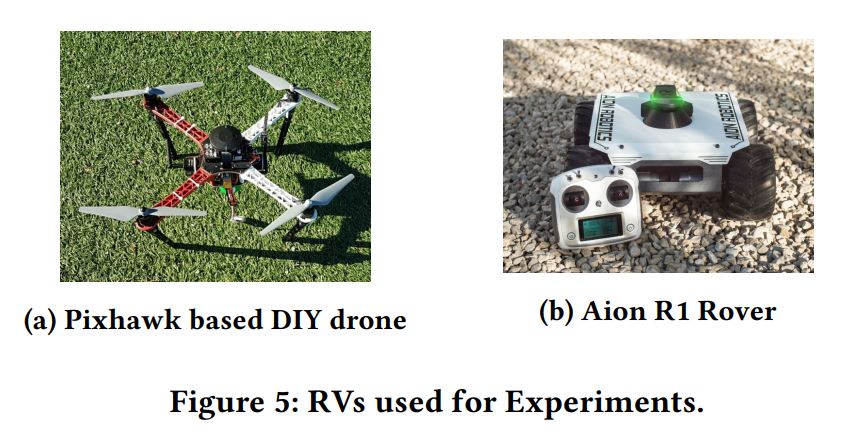

Les véhicules récréatifs utilisés pour les expériences incluent un drone DIY à base de Pixhawk et le rover Aion R1, illustré ci-dessous.
